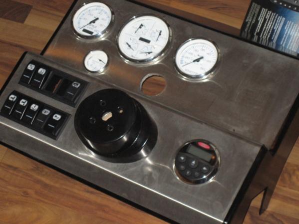

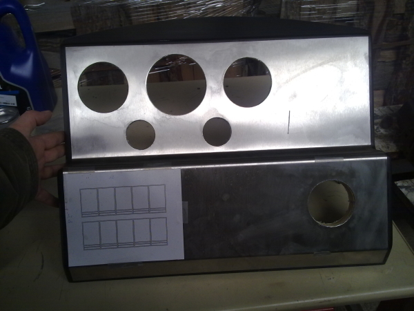

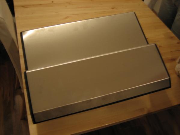

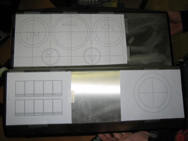

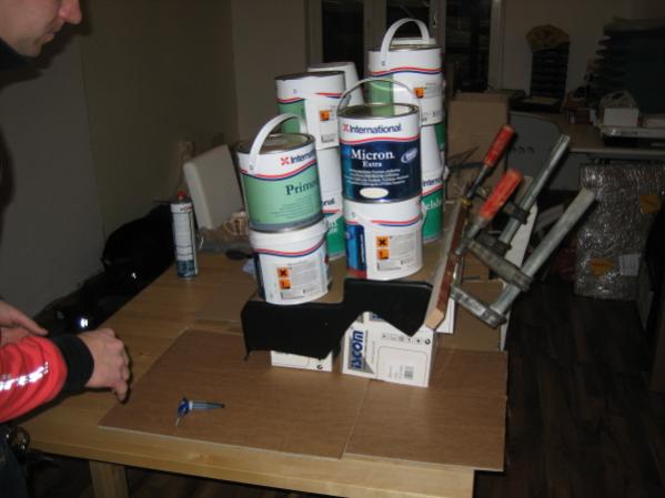

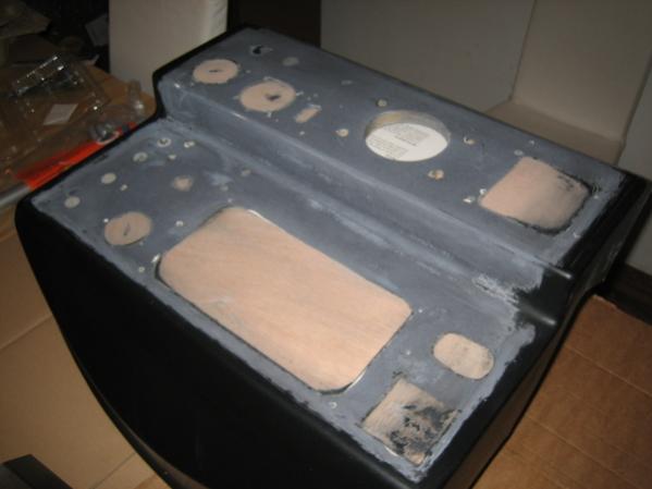

Weiter gehts
Neuaufbau eines Armaturenbretts
verschliessen der alten Löcher, schleifen und neu lackieren.
Anfertigen eines Nirobleches und aufkleben auf das Armaturenbrett
Anfertigen einer Schablone (CAD sei Dank) Löcher bohren bzw. schneiden und Fertig ist ein neues Armaturenbrett das eigentlich das Originale ist
Gruß Mike

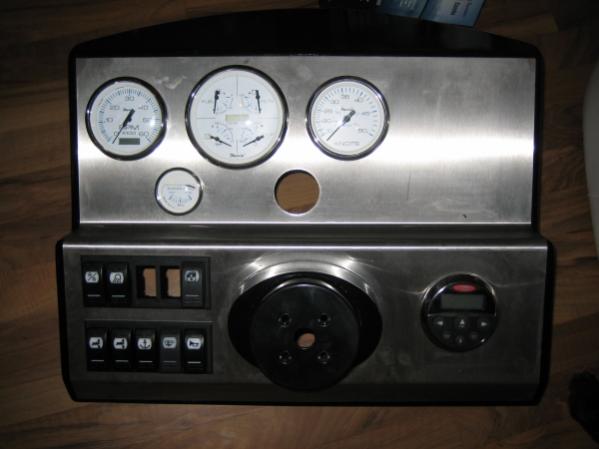

Weiter gehts mit den Bildern

Alt 13.03.2010, 13:01
Benutzerbild von Mirsad909
Registriert seit: 28.12.2009
Ort: Passau
Hafen: MYC Passau
Mein Boot: Doral 250 SE
Beiträge: 723
Thanks: 2.212
Sieht gut aus, sehr gut sogar

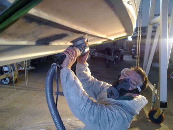

Die nächste Arbeit die ansteht
Antifouling
hier schleift der Kunde aber selber, nachdem er nach 8 Stunden fertig war meinte er das er es nie wieder machen wird
Hatte 3 Tage lang die Nase voll mit Schleifstaub und keinen Appetit
