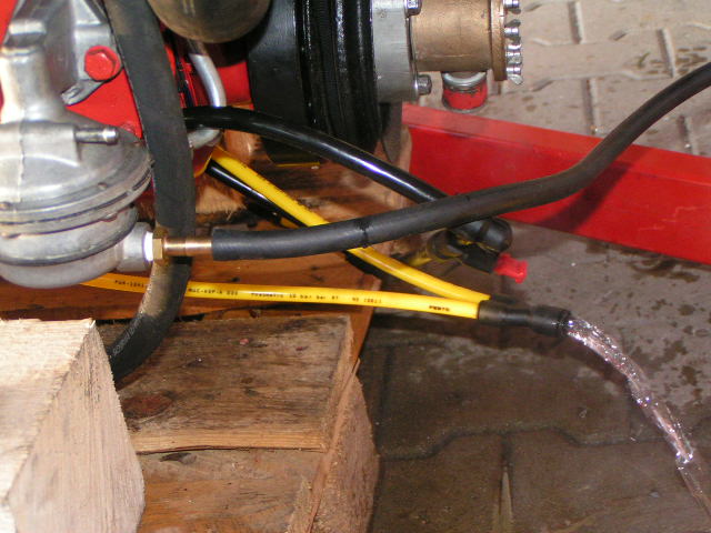

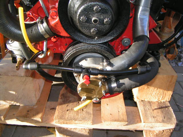

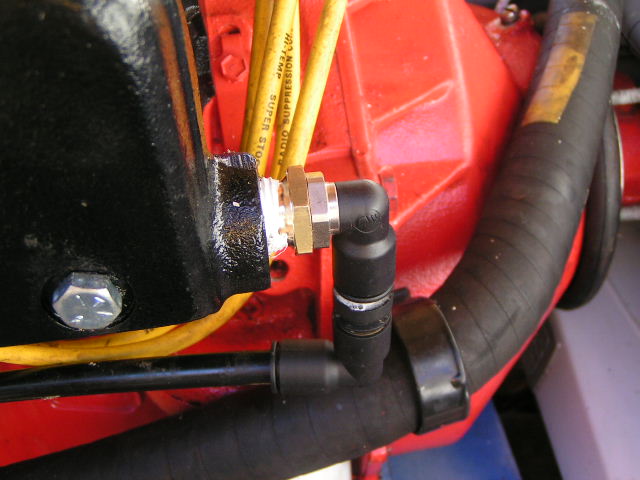

Ich habe doch meinen Motor umgebaut weil ich nicht weiß wohin mit dem Frostschutz, beim auswintern in die Donau?? Ne sicher nicht, bin zwar eine Umweltsau aber ich verhindere es wo es nur geht.
Bleibt nur noch beim Auswintern durchspülen mit sauberen Wasser und dann die 100 L Fristschutz entsorgen?? Nee auch nicht weil ich dafür zu geizig bin.

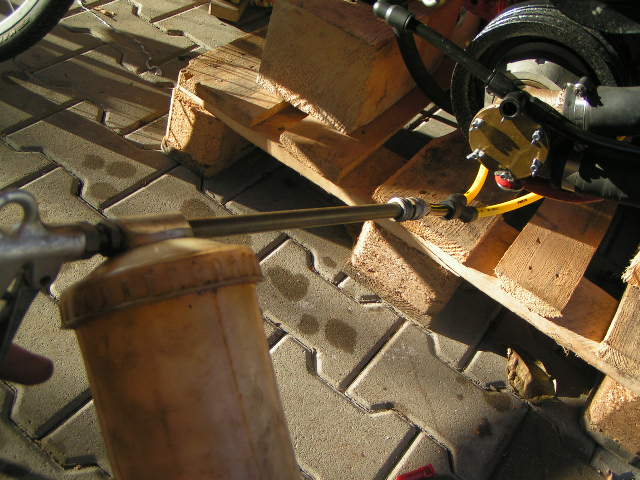

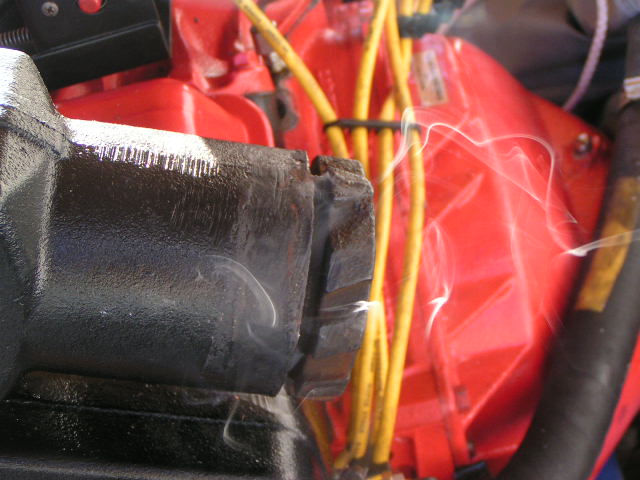

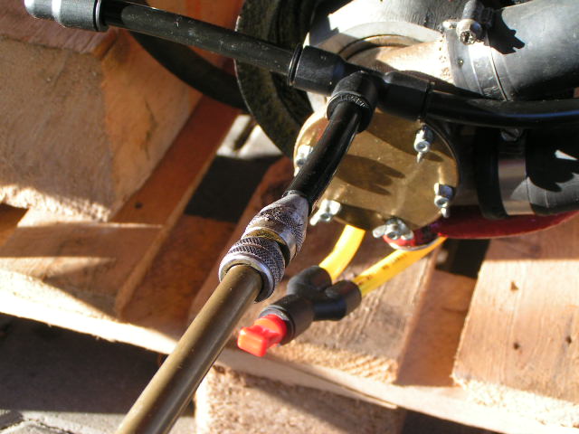

Also habe ich alle Ablässe zusammengeführt und kann diese zentral antwässern mit zwei Stöpseln, dann kommt mit 10 Bar Luftdruck Fluid Film A rein, solange bis es aus den Abgaskrümmern herauskomt, bzw. aus dem Z Antrieb.
Schnell, Umweltschonend, Sparsam
Das ist dann meine EInwinterung incl. Rostvorsorge

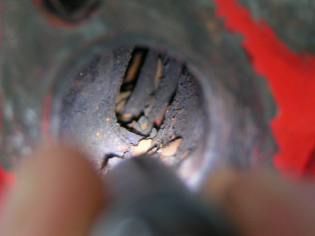

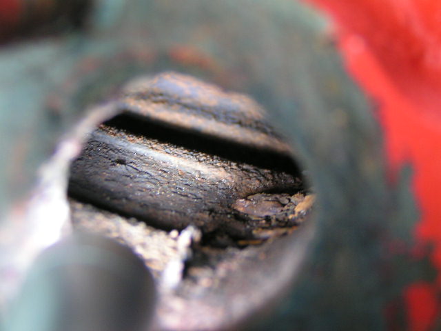

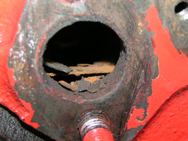

Guck mal Günther, so sieht ein Block von innen aus wenn er Salzwasser liebt und nie mit Süssem gespült wird, da lösen sich ganze Zylinderwände im Kühlkanal ab, aber bis der durch ist sind meine Enkel schon begraben.

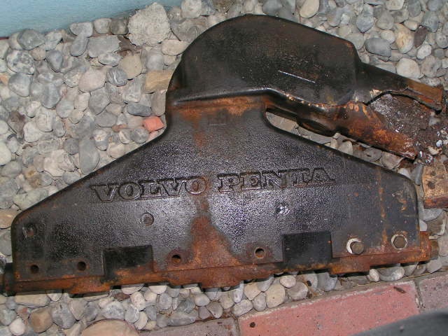

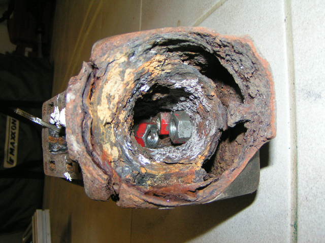

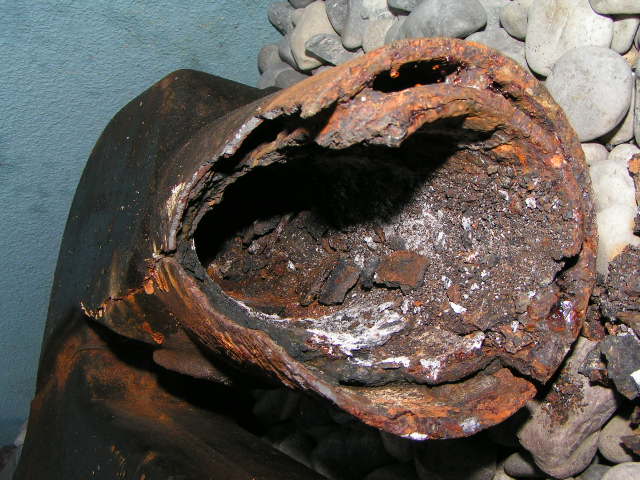

Und so sahen die Krümmer nach 30 JAhren aus, Vorbesitzer war das egal, er hat einfach nen Blech am Riss entlang mit Silikon angeklebt und weiter gings
