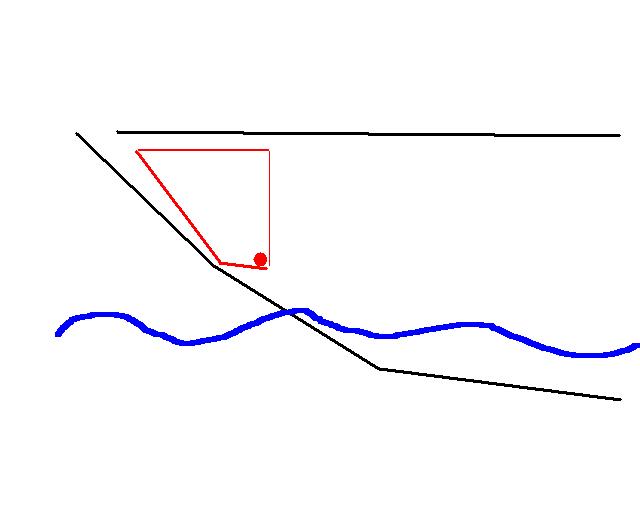

Frage noch zum Ankerkasten, wie löst ihr die Wasserfrage ( mit Schlauch oder Bilgenpumpe weil ja doch immer Wasser reinkommt durch die Ankerleine zB
  #52
Alt 31.10.2008, 10:15
Selbstlenzend durch Schlauch nach aussen,
am besten keine DIhctungen am Deckel, das was reinkommt , Regen, Leinen, solllte gleich wieder raus aus dem KAsten.
Ne Lenzöffnung am KAsten und eine am Rumpf
