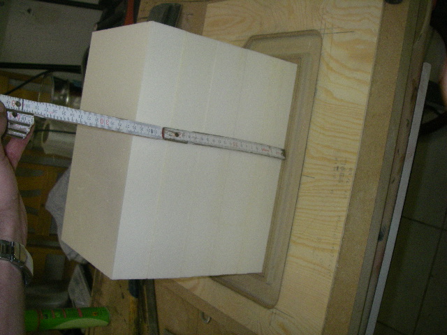

Wie hoch willste den Rand machen? Verbindest du Rand und Kasten dann zu einer Form oder willst du beide getrennt machen?
Nimmst du die Randform als Grundform für den Deckel wieder her und machst sie lediglich um den Zuwachs an Gelcoat, Laminat und Dichtung breiter?

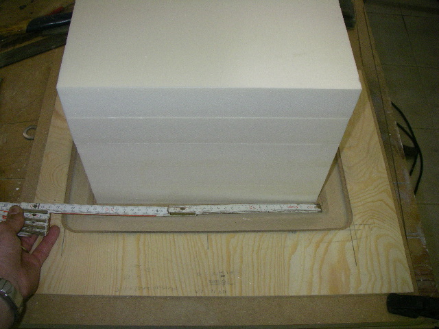

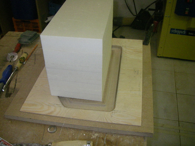

Olaf, ich bin grad dabei den kAsten auf den RAnd zu erstellen, dabei fällt mir auf daß das ganze bischen kleine geraten wird
Schaus Dir mal an, gut Du wirst nur Kette und Leine reinstellen, aber für 30 m Leine schéint mir das etwas zu klein
bedenke das vorne noch die Wölbung reinkommt, und die unteren 10 cm der Tiefe auch Konisch und Spitz zulaufen
Dann werde ich die Länge der Leine dem Ankerkasten anpassen
Auf der Donau brauch ich doch keine 30 Meter Leine...
Das ist ein Argument
ok, dann gehe ich die Kastenform weitermachen
in einer Stunde dürfts Bilder vom Endzustand geben, dann erfolgt Feinarnbeit
