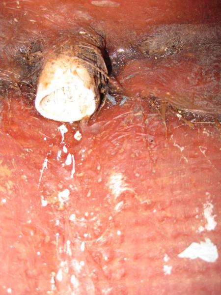

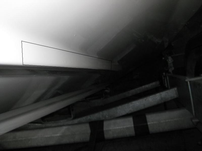

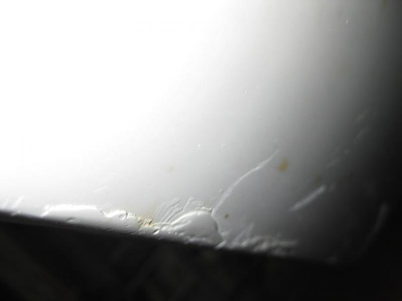

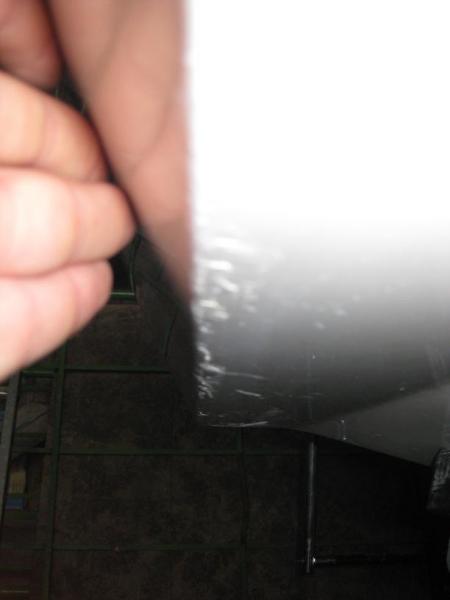

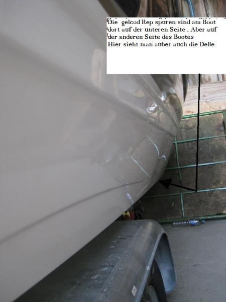

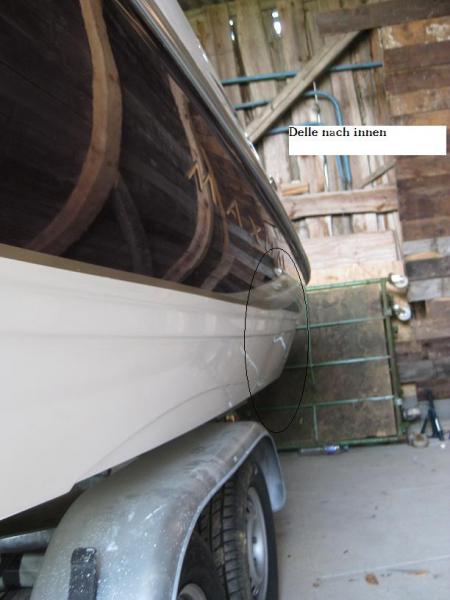

Bilder / Sachen die der Gutachter gefunden hat .
Den Staubeinschluss kann man mit meinem Apperat nicht fotografieren
