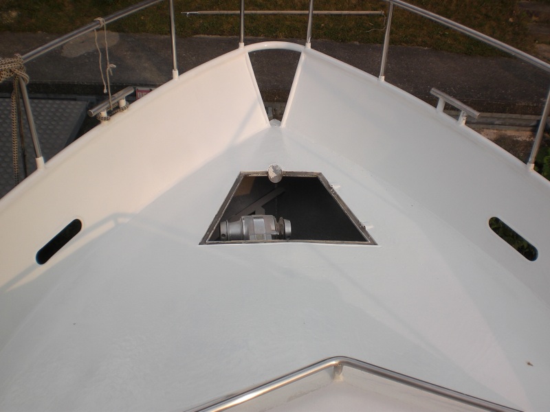

Ich mach gerade mein Deck neu .
Den 20 Jahre alten Vetus Tretmaster und den genau so alten spröden K2 Lack abschleifen und neuen Anstrich auftragen.
Da es weiss sein soll hab ich diese Farbe verwendet, hochdeckend...schnelltrocknend...ein guter Glanzgrad und der Preis passt auch
für die Laufflächen wird nochmal abgedeckt und die Farbe hellblau abgetönt und mit Quarzsand bestreut.

Alt 17.09.2012, 20:09
das hab ich schon mal verwendet ohne Nachbehandlung wird es nach 2 Jahren matt und der Lack reisst
das steht in der Verarbeitungsanweisung und dan bist bei einem Literpreis von ca. 80 Euronen
  • Bei UV-Witterungsbelastung kreidet dieses Anstrichmaterial nach wenigen Jahren relativ stark. Hervorragende Witterungsbelastung wird erzielt, wenn mit Branth's "2K-Anti-Graffic-Lack" (als Klarlack oder pigmentierter Buntlack, glänzend oder seidenglänzend) überlackiert wird. 2 bis 8 Tage nach dem Aufbringen des "2KDurasolid" kann "2K-Anti-Graffic" ohne anzuschleifen direkt aufgetragen werden.

Günni, den Lack von Aldi kannst du aber auch nur nehmen, weil die BAT nie im Salzwasser fährt..... ansonsten färbt sich das ganz schnell von "strahlend weiss" auf "kack-braun" um
Bilder von letzter Woche
