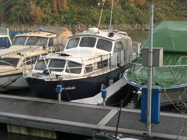

Pempelchen 26.11.2012 11:35
Liste der Anhänge anzeigen (Anzahl: 8)
Zitat von Soulfly (Beitrag 150823)
Wo sind die Bilder Rainer(hi) Grüßle Fred
.... ich wollte das eigentlich nicht breittreten: Motorbootfahren für Segler: ein No-Go :mad:
aber wenn ihr unbedingt wollt: hier ein paar Fotos von dem "Törn" - gehört ja eigentlich woanders hin, aber das Boot ist ja auch drauf und man sieht ganz gut, wie "seegängig" das Boot ist (daumen)
Das Boot: gut 40 Jahre alt.... Der Motor: wie ein Urwerk und hat selbst im kalten Zustand nicht gequalmt... (daumen)
Anhang 20407
Unterwegs auf dem Rhein - es ist viel Verkehr und wir werden gleich von einem "Marktheidenfelder" überholt...
Anhang 20408
Anhang 20414
Anhang 20409
Alles drauf, was man sich wünscht: Riesen-Kartenplotter mit Radar, Fishfinder Echolot, Autopilot, Funk,
Webastoheizung (auch am Steuerstand), Bugstrahlruder
Elektr. Toilette (daumen) (unten - und nicht am Steuerstand)....
Anhang 20410
Vorbei an der Freizeitanlage Kalkar - so kann man ein AKW auch nutzen :)
Anhang 20411
.... die Steinerne Brücke (gibt's nicht nur in Regensburg) ... Wegen zu geringer Durchfahrtshöhe hat man die
Rheinbögen aber abgebaut ... :301:
Anhang 20412
und abends waren wir im YH von Gennep/Maas. Die Saison ist lange vorbei und so hat die Steganlage auch keinen
Landanschluß mehr und wir verbringen den Abend an Bord...
Anhang 20413
